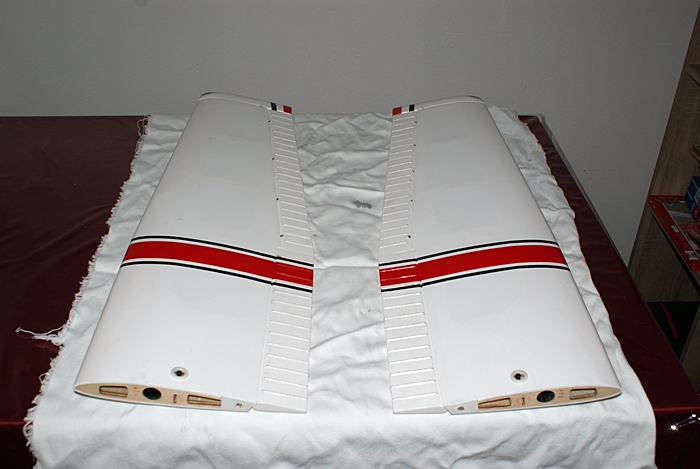

Dieser CMPro Cessna 182 ARF Bausatz, wird nun für Wasserflug aufgebaut und im nächsten Jahr, meine Modster Cessna ablösen.

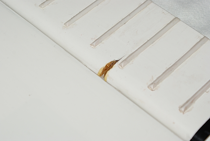

Begonnen habe ich erst einmal mit dem Anbringen und Verkleben der QR, LK, HR und SR. Leider zu allem Bedauern, dürfte hier schon jemand daran gewerkelt und versteckt haben. Im Satz fehlen alle Stiftscharniere und ein paar Schrauben und Ruderhörner. An allen Rudern sieht es leider so aus wie auf Bild 2 zu sehen ist. Nach Ablösen der angebrachten weißen Folie an allen Rudern, kamen solche Mängel hervor. Hier dürfte sich schon jemand ganz dämlich ausgetobt haben. Alle Stiftscharniere sind mit Epoxy verklebt und abgebrochen.
Hier habe ich dann neue Schlitze geschnitten und die Ruder mit Fließscharniere von Kavan befestigt.
Nur das SR konnte ich noch mit Stiftscharniere anbringen.

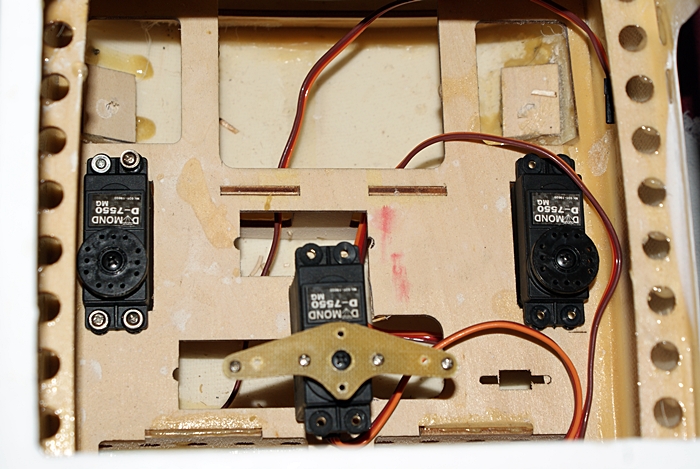

Weiteres wurden 2x HR und 1x SR Servo Dymond D 7550 MG verbaut.
SR bekommt Seilanlenkung und HR gewöhnlich mit 2mm Stahldraht.

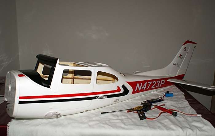

Was das Gewicht angeht, habe ich jetzt einmal alles einzeln gewogen und komme Flugfertig auf geschätzte 3000 - 3500g. Hier muss ich nun ein passendes Setup finden.
Noch bin ich ein wenig Ratlos, gruebel wegen dem Akkuwechsel.
Keine Türe zu öffnen! Auch ausschneiden ohne die Spanten zu zerschneiden geht nicht. Hier müsste ich dann ständig die TF abnehmen um einen Akku zu wechseln. Auch die Motorhaube, möchte ich nicht zerschneiden.
Für Ideen wäre ich sehr Froh.

Hallo Anton,
wie wäre es mit einem Klappfenster auf einer Seite? Also über dem Rahmen in der mittleren Höhe bleiben. Oben an der Scharnierlinie für eine gute Verstärkung sorgen, das der Rumpf nicht instabil wird. Solche Klappfenster sieht man öfters mal an Cessnas. Z.B. zum Fotografieren.
Wenn du es beidseitig umsetzt, kannst du auch sehr bequem im Rumpf mit beiden Händen Arbeiten zum Akkuwechsel, Stecker ziehen etc.

Danke für den Tipp der Fensterklappen ... ist eine Möglichkeit.
Habe mir aber gedacht bzw überlegt, dass ich doch beide Türen ausschneide um einen besseren Zugang zu haben ... Muss dann eben den Rumpf rundherum der Türen verstärken! Aber schauen Wir mal, was noch daraus wird.

Nach langem hin und her, habe ich mehrere Überlegungen seitens Akkuöffnung durchgespielt und immer wieder verworfen.
Letzte Idee war, den Rumpf unten zu öffnen, eine Klappe anzufertigen die den 5 - 6S Lipo aufnimmt. Wäre eine gute Lösung gewesen, wären da nicht die Spanten und Verstärkungen von Servobrett und Fahrgestellrahmen im Weg.
Habe mich kurzerhand umorientiert shake3 und der Cessna das Landfahrwerk und einen 4Takter spendiert.
Erstflug war vorige Woche und verlief ohne Probleme. Wenig Trimmung des HR war nötig.
Der Schwerpunkt ist mit 68 - 73mm angegeben. Eingestellt habe ich auf 70mm. Trotz der fast 490g des Motors, benötigt die Cessna noch fast 150 - 200g an zusätzlichen Gewicht, um den SP zu erreichen.
Nach der zweiten Landung war Klar, dass das orig. Bugfahrwerk einfach zu schwach ausgeführt ist. Habe aus einem 6mm Stahldraht ein Fahrwerk gebogen mit Alurohr ummantelt und sämtliche Aufnahmen zur Befestigung ausgebohrt. Das hält nun um weiten Besser (Solange man eben nicht mit dem Bugrad zuerst aufsetzt) smile
